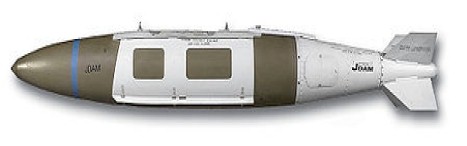

Bom JDAM được trang bị bởi một tích hợp hệ thống dẫn đường quán tính 3 trục (INS) kết hợp với một hệ thống định vị toàn cầu (GPS) Bom JDAM được trang bị từ 500 pounds (227 kg) đến 2.000 bảng Anh (907 kg). Khi được cài đặt trên một quả bom, bộ JDAM được đưa ra một GBU (Guide Bomb Unit) danh pháp, thay thế các dấu 80 hoặc BLU ( Bomb Live Unit) tên gọi của quả bom mà nó được đính kèm.
JDAM không phải là một vũ khí độc lập, mà là một gói hướng dẫn có thể chuyển đổi bom trọng lực không điều khiển vào đạn dẫn đường chính xác . Các thành phần chính của hệ thống bao gồm một phần đuôi với các bề mặt kiểm soát khí động học, một (cơ thể) bộ đường ván, và một kết hợp hệ thống dẫn đường quán tính IMS và GPS đơn vị kiểm soát hướng dẫn.

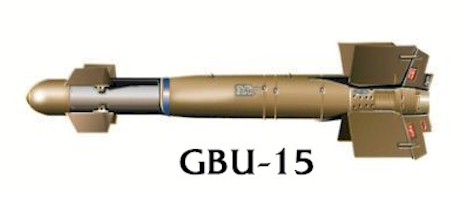

Chương trình OCD được trang bị một GBU-15 quả bom dẫn đường với một bộ hướng dẫn INS / GPS.
