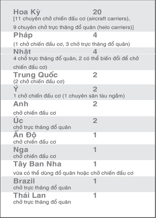

Trước khi nói về “chất” hãy đếm con số. Số hàng không mẫu hạm của các quốc gia đang nắm giữ gồm có:
Quốc gia hiện đang tranh chấp vùng biển với Mỹ là Trung Quốc, sở hữu 2 hàng không mẫu hạm, chạy bằng dầu, một chiếc tự đóng, một chiếc mua lại của Nga. Dĩ nhiên, những tàu này so sánh với loại hiện đại của Mỹ là một sự khập khiễng khá lớn.

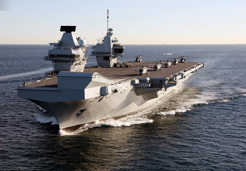

Hàng Không Mẫu Hạm Queen Elizabeth, niềm tự hào của Anh quốc.
Chi phí 6 tỉ bảng Anh. Khởi công năm 2009 , hoàn tất 2017,. Nặng 65,000 tấn. Dài 280 mét. Sức 48,000 mã lực. Vận tốc 25 hải lý/giờ.

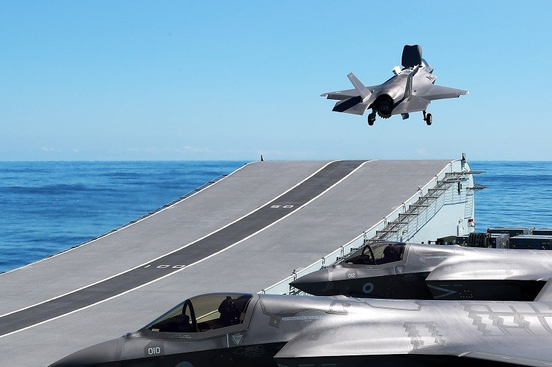

Đường băng cong để phi cơ lấy đà cất cánh của tàu Queen Elizabeth,
đây là đặc tính chung của các tàu chạy bằng dầu

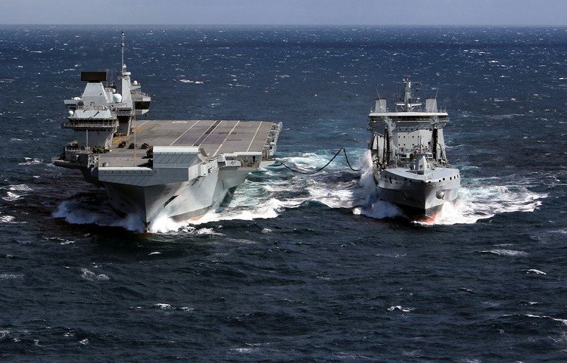

Hàng Không Mẫu Hạm Queen Elizabeth đang được tiếp nhiên liệu. Đây là bất lợi lớn nhất của loại tàu dầu, khi thời tiết xấu hoặc khi lâm trận.

Dẫu bất lợi về “thu nhập” nhưng Mỹ vẫn một mực đầu tư cho tàu nguyên tử. Lý do là công suất rất lớn, nên tàu nguyên tử có diện tích lớn gấp rưỡi tàu chạy dầu, chưa kể tốc độ nhanh hơn, có vận tốc tối đa đến 35 hải lý/giờ (tàu dầu khoảng 25 hải lý). Ngoài việc giúp di chuyển nhanh chóng, nó còn lợi thế giúp máy bay cất cánh dễ dàng hơn, nên đường băng tàu nguyên tử thường ngắn và phẳng, trong khi các tàu dầu thường có đường băng cong hình parabol để làm bệ phóng.
