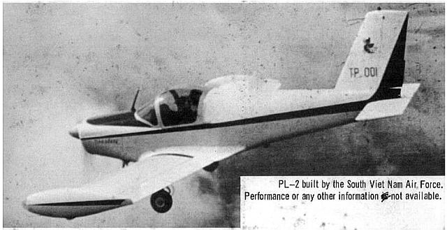

Chiếc phi cơ TIỀN PHONG, có nghĩa là “ngọn gió đi trước”, dự trù sẽ trang bị cho Trường Phi Hành của Bộ Chỉ Huy Huấn Luyện của chúng ta, do ngân sách quốc gia Việt Nam đài thọ. Phần thiết kế dự án do Bộ Tư Lệnh Không Quân/Văn Phòng Tham Mư Phó Tiếp Vận phụ trách. Công tác thực hiện được phân phối cho Bộ Chỉ Huy Kỹ Thuật & Tiếp Vận và các Sư Đoàn Không Quân cùng nhau đóng góp công sức của mình. Chính Không Quân Đại Hàn cũng có ý định này.

Nói cách khác, anh Tú là người có khả năng vẽ ra một “blue print” để “design” một máy bay loại đồ chơi này chứ không cần phải mua “blue print” của người khác. Chiếc “Tiền Phong 1 ” là máy bay nhỏ, cánh thấp, trang bị bánh mũi, hai chỗ ngồi cạnh nhau như trên T-37, hai đầu cánh có gắn hai bình xăng (**).
Về khả năng bay, cũng gần như chiếc T-34 của các quân trường Mỹ một thời gian, nhưng sau được thay bằng T-37 nên không còn sản xuất T-34 nữa. Tuy chưa được bay T-34, nhưng khi nghe các bạn kể lại, chúng tôi rất lấy làm thích , nếu KQVN chúng ta có được một máy bay như vậy để huấn luyện. Một chiếc không khó lắm thì không mấy tốt, vì sau khi tốt nghiệp, khóa sinh sẽ khớp khi lên một chiếc ở đơn vị chiến đấu khó bay hơn máy bay của trường. Nhưng chiếc T-34 có nhiều khả năng, như bay phi cụ, bay nhào lộn không thua gì chiếc T-6 nhưng dễ lái hơn nhờ bánh mũi. Tóm lại, ai bay T-34 rồi thì có thể mường tượng chiếc Tiền Phong 1 cũng có những khả năng tương tự. Phòng lái có mui plastic một mãnh úp lên trông rất xinh đẹp và có vẻ “phản lực” lắm.

Cũng là một hoa tiêu can trường, đã từng lập nhiều chiến công trên mặt trận, mà lại có tài bay như một thiên phú. Nói ít, hiểu nhiều. Tự tin nhưng không khoe khoang. Có ngày anh hỏi tôi về những điều anh thắc mắc về chiếc máy bay Tiền Phong 1. Anh bảo dường như máy bay không chịu đáp khi kéo là, mà cứ trôi mãi trên không. Nếu gặp gió ngang thì bị bê ra ngoài phi đạo dễ dàng. Chỉ vì mặt cánh nâng quá to, khi sát mặt đất tạo ra một gối khí động (air cushion) làm chân đáp quá ngắn không chạm được đất.
Anh còn nói khi “roll” thì không ngọt vì như có sức cưỡng lại. Chỉ vì độ nhị diện quá to để làm cho phi cơ vững vàng khi bị gió động sẽ tự sửa chữa về thế bay trước. Muốn giải quyết hai khuyết điểm đó, có lẽ điều dễ thực hiện nhất là chặt bỏ bớt hai đầu cánh. Nhưng làm thế thì rất tốn công, nhất là hai đầu cánh có gắn hai bình xăng, một mặt tăng thêm trữ lượng xăng, mặt khác giảm được sức cản do luồng gió xoáy (**) tạo ra ở hai đầu cánh. Có lẽ anh Lan đã thảo luận với kỹ sư Tú, nhưng kết quả vẫn giữ nguyên như cũ. Và sau nhiều lần bay thử, chiếc máy bay Tiền Phong 1 được lưu giữ trong hangar của Sư Đoàn 5 Không Quân cho đến ngày tàn.
