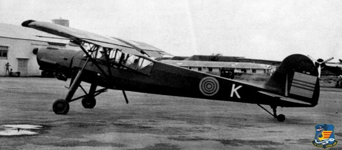

Đó là máy bay MS 500, máy bay đầu tiên của Không Lực Việt Nam Cộng Hòa khi còn phôi thai. Những hoa tiêu quan sát từ năm 1956 trở về sau này không được hân hạnh lái nó vì thuộc loại đồ cổ (antique). Vì từ cuối năm 1955 đầu năm 1956, khi Quân đội Viển chinh Pháp rút khỏi Việt Nam đã mang theo tất cả phi cơ bà già này về Pháp. Không biết nay trên vòm trời thế giới còn xuất hiện loại phi cơ này nữa hay không? .
MS 500 là loại phi cơ quan sát của Hảng Morane Saulnier, Pháp. Người Pháp gọi là “Criquet”, con châu chấu nhìn một bên khi đậu hay là “Libellule”, con chuồng chuồng nhìn đứng khi bay, gọi tắt là tàu bay Morane.
Hình dáng: Thân hình kết nối bằng bốn cây sắt, lợp một lớp vải đặc biệt, tạo thành hình khối có góc vuông, đầu to, đuôi nhỏ. Hai cánh rất lớn phải nhờ hai cây chống đở nối vào phần trên của thân, mới khỏi bị oằn xuống. Máy nằm ngang với cánh quạt bằng gổ, có thể dùng tay quay (manivelle) quay máy trường hợp bình điện yếu.
Khả năng: Tốc độ cất cánh từ 50 kilômét trở đi. Tốc độ hạ cánh từ 35 đến 40 kilomét, có thể chậm hơn nữa với cánh cản. Sân bay khả dụng 300 mét. Tốc độ bay lên 2 phút/1000 bộ. Tốc độ bình phi 75 đến 80 kilomét. Trần bay 5000 bộ tối đa.
Cánh cản được điều khiển bởi bánh xe quay sợi dây xích, giống như dây xích xe đạp, có thể ra vào từ 0 đến 45 độ tùy ý, không như những phi cơ khác, góc độ của cánh cản đã điều chỉnh sẳn, ở vị thế nhứt định. Nhờ đặc tính này mà đã cứu hoa tiêu bà già thoát chết bao nhiêu lần, mỗi khi cất cánh trên những phi đạo hành quân quá ngắn. Vì hoa tiêu có thể vô ra cánh cản ở một góc độ thích hợp, khi phi cơ đang lăn bánh trên phi đạo hay lướt trên ngọn cây. Nhờ bay chậm nên hoa tiêu mới có thể dùng sức lực mình quay bánh xe điều khiển cánh cản được.
Một đặc tính khác nữa là Morane có hai giò đáp rất dài hay cao, có lò so nhún rất mạnh nhưng mềm dẻo; dẩu khi đáp bị dằn mạnh cũng không hề hấn gì, đây là trường hợp đáp ở những sân bay vừa ngắn lại có cây cối hai đầu phi đạo.
Vô tuyến: Máy VHF liên lại giữa phi cơ và Đài Kiểm Soát Không Lưu, máy rời SCR 300 liên lạc giữa phi cơ và Bộ Binh dưới đất. Sau này trang bị bằng máy WS-19, có dây ăng-ten cuốn vô mở ra. Đây là một trở ngại khi hạ cánh, nếu như quan sát viên ngồi phía sau quên cuốn dây khi cận tiến, có thể gây tai nạn vì vuớng vào các vật cao dưới đất, như các trụ điện hay cây cối.
Chính vì khả năng tốc độ chậm chạp và hình dáng thô kệch, nên mới mang danh Bà Già. Điều này đúng hơn cả, khi Morane đứng bên cạnh L-19 nhỏ bé, với hình dáng thon gọn xinh xắn. Và nếu có dịp cùng đằng vân, L-19 xoay trở lẹ làng và lướt gió nhanh nhẹn chẳng khác nào như cô gái teenager mới 19 tuổi đời, trong lúc Morane nhọc nhằn lệt bệt như bà già 70. Bởi vậy nếu gán danh từ Bà Già cho Cô Em 19, thật là oan ức.

Nếu chúng ta nhìn kỹ hình dưới đây của chiếc máy bay bà già, chúng ta còn nhận thấy một đặc tính chế tạo quan trọng. Đó là ở bờ đụng của cánh có đặt một bộ phận gọi là khe ở bờ đụng (fente de bord d'attaque). Công dụng của nó là giảm tốc độ triệt nâng của máy bay khi gốc tới đã tăng cao. Ví dụ, nếu không có khe này thì tốc độ triệt nâng là 50 kmh, thì có khe này, tốc độ triệt nâng có thể là 40 kmh hay thấp hơn nữa. Vì khi ta tăng gốc tới, thường thì lớp không khí phía mặt trên của cánh sẽ bị bốc rời khỏi cánh (decolement de la couche limite), nhưng khi có khe thì khe tự động mở khi tăng gốc tới, chừng đó, sự thổi trên mặt trên của cánh trở thành xoáy cuộn, và nhờ vậy, sẽ giữ sự chảy dính liền với mặt trên của cánh chứ không bốc rời ra. Kỹ thuật này cũng được áp dụng trên máy bay Potez của Air America dùng ở Việt Nam.
